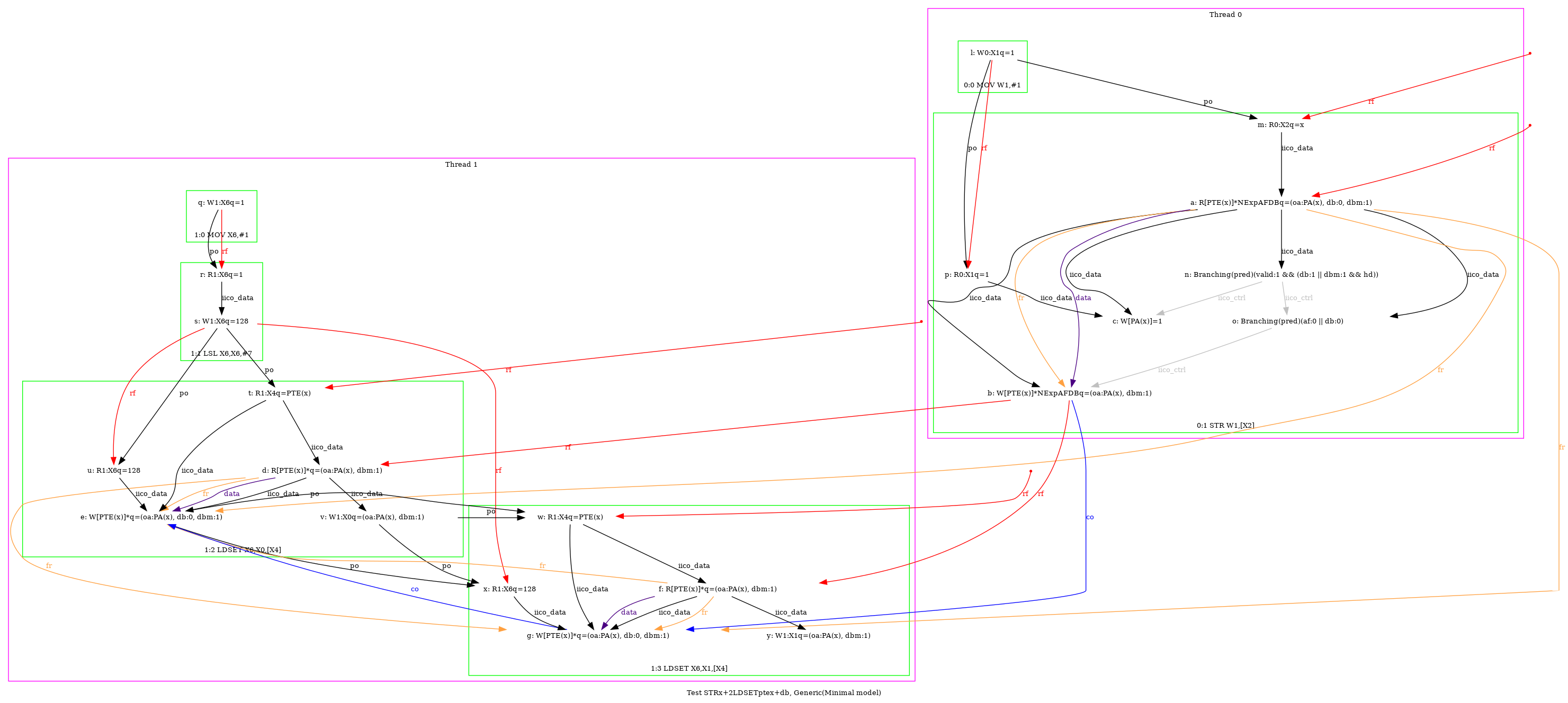

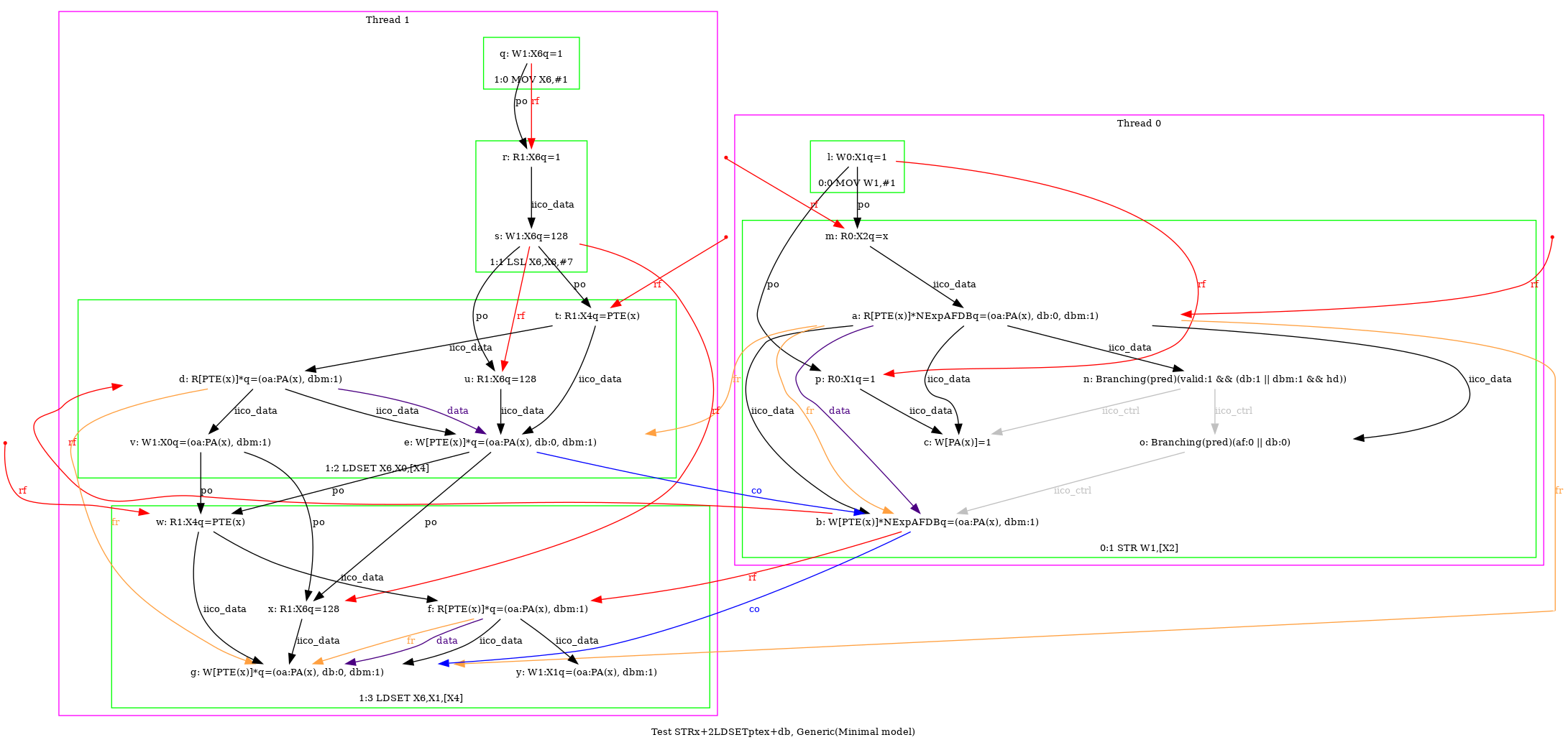

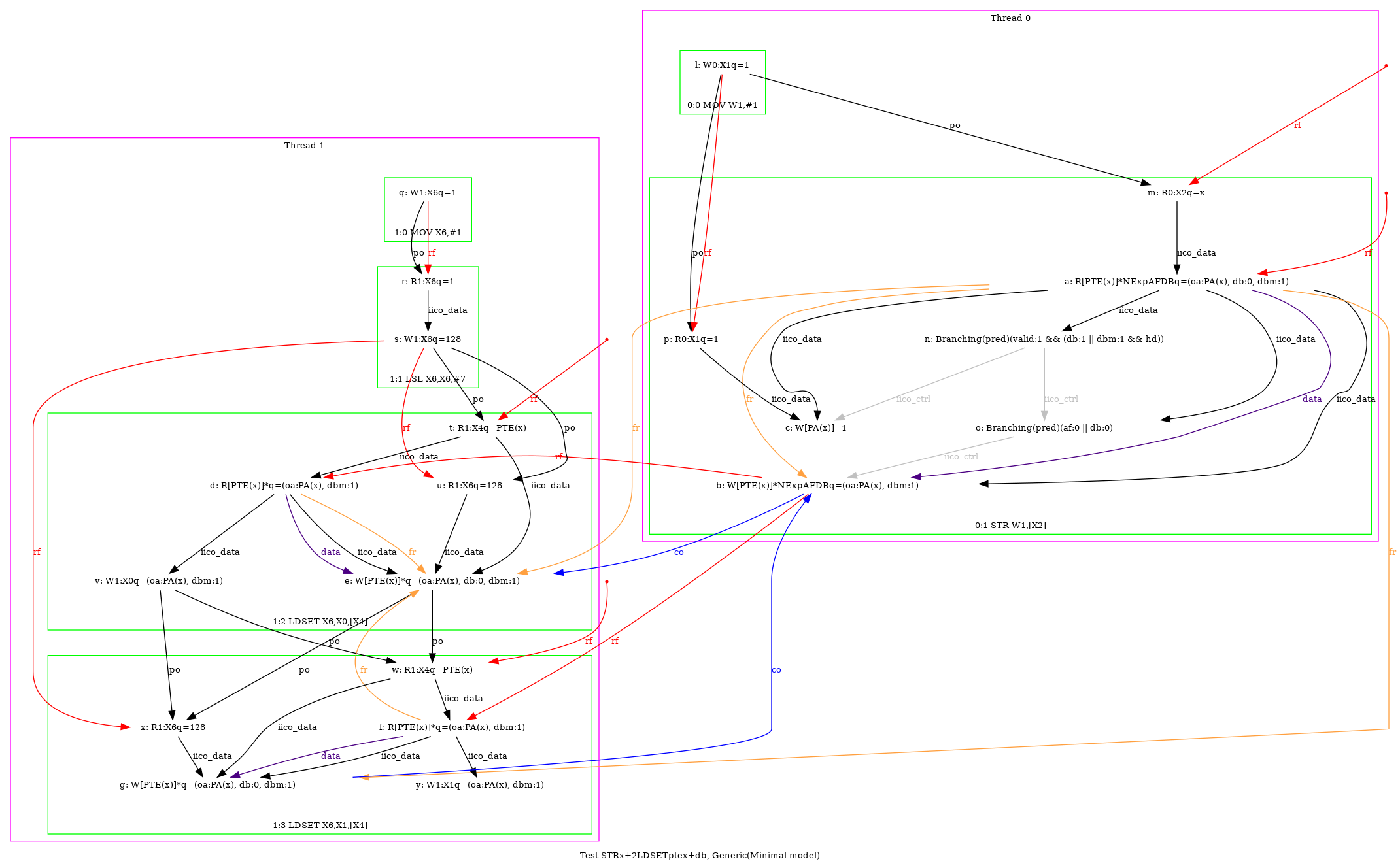

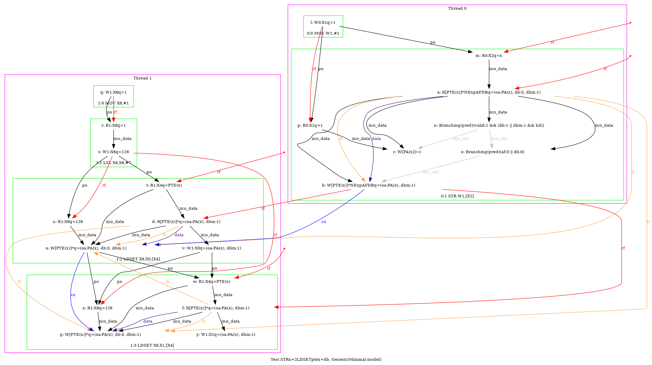

AArch64 STRx+2LDSETptex+db
TTHM=HA HD
pte_x=(db:0,dbm:1);
0:X2=x;
1:X4=pte_x;
1:X6=(oa:phy_x,db:0,dbm:1);
xs}
P0 | P1 ;
MOV W1,#1 | MOV X6,#1 ;
L0: | LSL X6,X6,#7 ;
STR W1,[X2] | LDSET X6,X0,[X4] ; (* clear db atomically *)
| LDSET X6,X1,[X4] ; (* again *)
exists (1:X0=(oa:PA(x), dbm:1) /\ 1:X1=(oa:PA(x), dbm:1) /\ [PTE(x)]=(oa:PA(x), dbm:1, db:0) /\ [x]=1 /\ ~fault(P0:L0,x))
