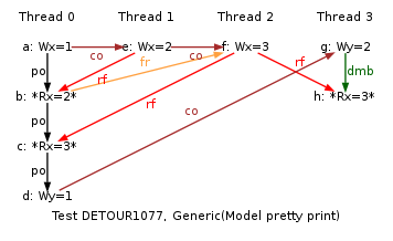

Executions for behaviour:
"0:R1=2 ; 0:R2=3 ; 3:R1=3 ; y=1"

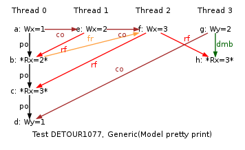

"0:R1=2 ; 0:R2=3 ; 3:R1=3 ; y=2"
