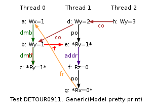

Executions for behaviour:
"0:R2=1 ; 1:R1=1 ; 1:R4=0"

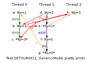

"0:R2=3 ; 1:R1=1 ; 1:R4=0"

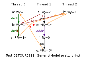

"0:R2=3 ; 1:R1=3 ; 1:R4=0"
