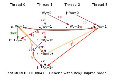

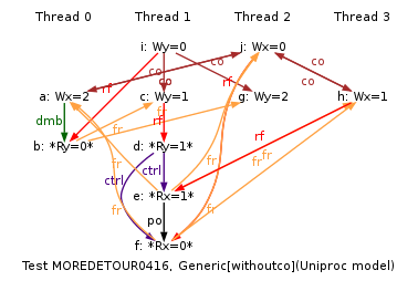

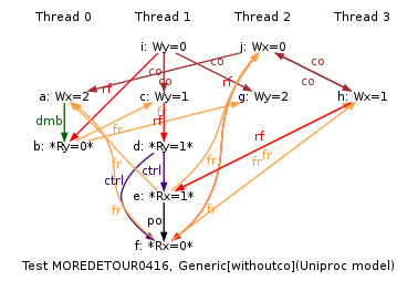

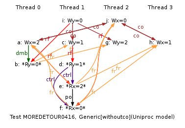

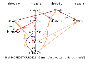

Test MOREDETOUR0416
Executions for behaviour: "0:R1=0 ; 1:R1=1 ; 1:R2=1 ; 1:R3=0 ; x=1"
Executions for behaviour: "0:R1=1 ; 1:R1=1 ; 1:R2=1 ; 1:R3=0 ; x=1"
Executions for behaviour: "0:R1=2 ; 1:R1=1 ; 1:R2=1 ; 1:R3=0 ; x=1"
Executions for behaviour: "0:R1=0 ; 1:R1=1 ; 1:R2=2 ; 1:R3=0 ; x=1"
Executions for behaviour: "0:R1=1 ; 1:R1=1 ; 1:R2=2 ; 1:R3=0 ; x=1"
Executions for behaviour: "0:R1=2 ; 1:R1=1 ; 1:R2=2 ; 1:R3=0 ; x=1"
Executions for behaviour: "0:R1=0 ; 1:R1=1 ; 1:R2=1 ; 1:R3=2 ; x=1"
Executions for behaviour: "0:R1=1 ; 1:R1=1 ; 1:R2=1 ; 1:R3=2 ; x=1"
Executions for behaviour: "0:R1=2 ; 1:R1=1 ; 1:R2=1 ; 1:R3=2 ; x=1"
Executions for behaviour: "0:R1=0 ; 1:R1=1 ; 1:R2=1 ; 1:R3=0 ; x=2"
Executions for behaviour: "0:R1=1 ; 1:R1=1 ; 1:R2=1 ; 1:R3=0 ; x=2"
Executions for behaviour: "0:R1=2 ; 1:R1=1 ; 1:R2=1 ; 1:R3=0 ; x=2"
Executions for behaviour: "0:R1=0 ; 1:R1=1 ; 1:R2=2 ; 1:R3=0 ; x=2"
Executions for behaviour: "0:R1=1 ; 1:R1=1 ; 1:R2=2 ; 1:R3=0 ; x=2"
Executions for behaviour: "0:R1=2 ; 1:R1=1 ; 1:R2=2 ; 1:R3=0 ; x=2"
Executions for behaviour: "0:R1=0 ; 1:R1=1 ; 1:R2=2 ; 1:R3=1 ; x=2"
Executions for behaviour: "0:R1=1 ; 1:R1=1 ; 1:R2=2 ; 1:R3=1 ; x=2"
Executions for behaviour: "0:R1=2 ; 1:R1=1 ; 1:R2=2 ; 1:R3=1 ; x=2"
