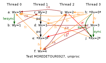

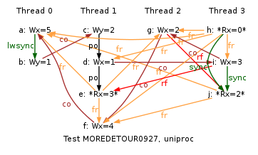

PPC MOREDETOUR0927 "LwSyncdWW Wse PodWW DetourW DetourRW Wse" Cycle=Wse PodWW DetourW DetourRW Wse LwSyncdWW Prefetch=0:x=F,0:y=W,1:y=F,1:x=W Com=Ws Ws Orig=LwSyncdWW Wse PodWW DetourW DetourRW Wse { 0:r2=x; 0:r4=y; 1:r2=y; 1:r4=x; 2:r2=x; 3:r2=x; } P0 | P1 | P2 | P3 ; li r1,5 | li r1,2 | li r1,2 | lwz r1,0(r2) ; stw r1,0(r2) | stw r1,0(r2) | stw r1,0(r2) | li r3,3 ; lwsync | li r3,1 | | stw r3,0(r2) ; li r3,1 | stw r3,0(r4) | | sync ; stw r3,0(r4) | lwz r5,0(r4) | | lwz r4,0(r2) ; | li r6,4 | | ; | stw r6,0(r4) | | ; Observed 1:r5=3; 3:r1=0; 3:r4=2; x=5; y=2;
