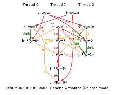

Executions for behaviour:
"0:R1=0 ; 1:R3=4 ; 1:R4=0 ; 2:R0=0 ; 2:R2=1"

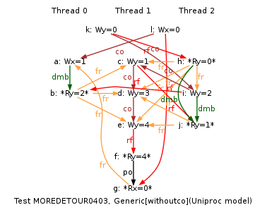

"0:R1=2 ; 1:R3=4 ; 1:R4=0 ; 2:R0=0 ; 2:R2=1"

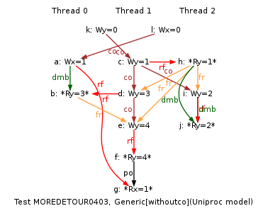

"0:R1=3 ; 1:R3=4 ; 1:R4=1 ; 2:R0=1 ; 2:R2=2"

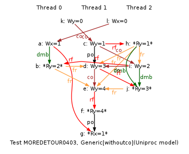

"0:R1=2 ; 1:R3=4 ; 1:R4=1 ; 2:R0=1 ; 2:R2=3"
