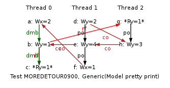

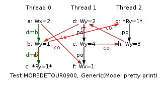

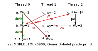

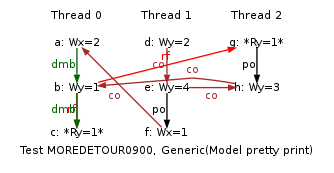

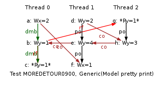

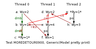

Executions for behaviour:
"0:R2=1 ; 2:R0=1 ; x=1 ; y=1"
"0:R2=1 ; 2:R0=1 ; x=2 ; y=1"
