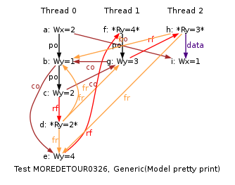

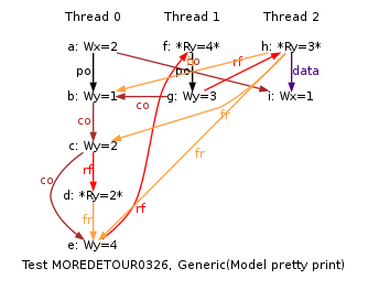

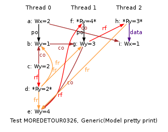

Executions for behaviour:
"0:R3=2 ; 1:R0=4 ; 2:R0=3 ; x=1 ; y=4"

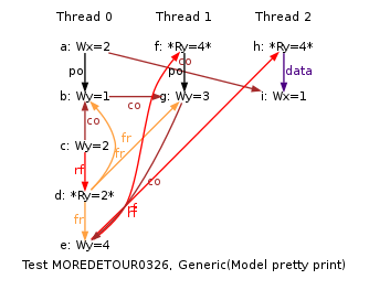

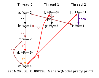

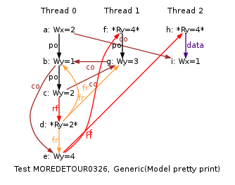

"0:R3=2 ; 1:R0=4 ; 2:R0=4 ; x=1 ; y=4"
